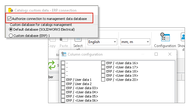

Visualizzazione dei dati ERP in Gestore pezzi costruttore
Se si collegano i dati ERP, è possibile visualizzarli in Gestore pezzi costruttore.
Per visualizzare i dati ERP in Gestore pezzi costruttore, aprire la Configurazione colonne e selezionare i dati ERP da visualizzare.
Se non si collegano i dati ERP, è possibile selezionare solo i Dati utente.
