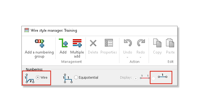

Visualizzazione di tutti i numeri dei fili al centro della linea
Quando si numerano i fili, è possibile selezionare una modalità specifica che consente di visualizzare il numero dei fili al centro del segmento di linea.
Quando si collega un equipotenziale a tre o più componenti, questa modalità di Visualizzazione consente di visualizzare tutti i numeri dei fili al centro del segmento di linea. È possibile selezionare questa modalità nel Gestore stili filo.
