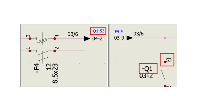

Attributo in Rinvii Nella funzione Rinvii, l'attributo #P_CONNECTED_0 consente di visualizzare il contrassegno dei componenti collegati tramite le frecce. Dal Gestore simboli, modificare il simbolo del tipo Rinvii per aggiungere l'attributo #P_CONNECTED_0. Argomento principaleSOLIDWORKS Electrical Collegamenti nelle distinte materiali Aggiungere file di dati nell'esportazione PDF Prova della query in modalità Esperto Visualizzazione dei dati ERP in Gestore pezzi costruttore Includere i fogli dati nei PDF esportati Visualizzazione della condizione di interruzione in Gestore rapporti Riprogettazione dell'interfaccia utente Visualizzazione di tutti i numeri dei fili al centro della linea Integrazione a Electrical Content Portal Miglioramenti alla creazione dei punti di connessione
