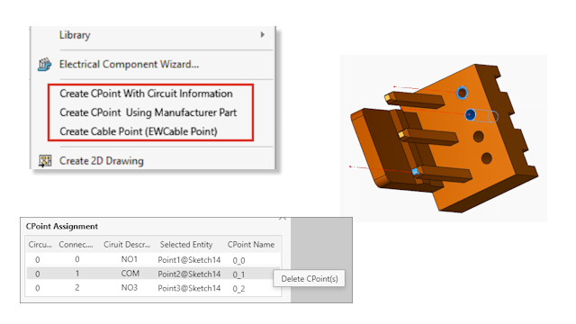

Miglioramenti alla creazione dei punti di connessione
I punti di connessione (CPoint) consentono di collegare fili o cavi ai connettori.
  • I comandi per creare i CPoint sono disponibili nel menu SOLIDWORKS Electrical.
  • È possibile assegnare CPoint selezionando un bordo o una superficie cilindrica.
  • Per eliminare un'assegnazione nella tabella Assegnazione CPoint, fare clic con il pulsante destro del mouse sulla riga e selezionare Elimina CPoint.
