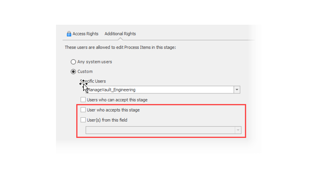

Diritti di check-out per gli elementi interessati
Gli amministratori di processo dispongono di controlli aggiuntivi su chi può eseguire il check-out degli elementi interessati durante il processo.
Le opzioni includono:
  • Utente che accetta questa fase. Limita i diritti di check-out a un singolo utente che accetta la fase.
  • Utenti da questo campo. Consente agli amministratori di specificare i diritti di check-out degli utenti per un campo di tipo di oggetto specificato definito per il processo.
