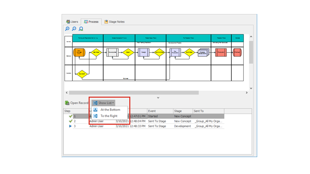

Scheda Processo È possibile specificare la posizione delle linee della cronologia nella scheda Processo da visualizzare in basso o a destra. Ciò migliora l'utilizzo dello schermo in base al layout del diagramma di processo.
