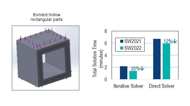

Architettura di unione e contatto
Diversi miglioramenti apportati all'architettura di unione e contatto migliorano le prestazioni e la precisione generali delle simulazioni.
  • Rimozione dei doppi gradi di libertà nelle equazioni dei vincoli di unione e contatto
  • Equazioni dei vincoli di unione e contatto ridotte
  • Misurazione delle deformazioni di unione e contatto in unità di distanza piuttosto che del volume
  • Calcolo migliorato per l'area del vincolo
  • Ottimizzazione del parametro senza unità associato alla rigidità di penalità di unione e contatto
  • L'eliminazione di funzioni non necessarie richiede attività minime all'interno del codice di ricerca del contatto
I miglioramenti delle prestazioni basati su questi miglioramenti sono più evidenti per le simulazioni eseguite con il solutore iterativo FFEPlus e hanno un'ampia percentuale di nodi che partecipano alle interazioni di unione e contatto.
