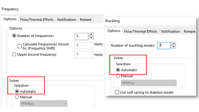

  • Selezione automatica del solver
    L'algoritmo che seleziona il solutore di equazioni migliore è stato migliorato per includere gli studi non lineari, di frequenza e del carico di punta. La selezione del miglior risolutore di equazioni (Intel Direct Sparse o FFEPlus Iterative) dipende dal numero di equazioni, casi di carico, tipo di mesh, caratteristiche geometriche, funzioni di contatto e connettore e memoria di sistema disponibile.
    Per gli studi di frequenza, oltre ai parametri menzionati in precedenza, l'algoritmo tiene conto anche del numero di frequenze. Per gli studi del carico di punta, viene tenuto conto del numero di modalità.

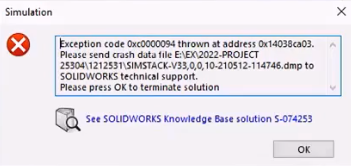

  • Se si verifica un errore del solutore durante l'esecuzione di una simulazione, SOLIDWORKS Simulation richiede di inviare il file che registra le informazioni relative all'errore del solutore al team di supporto tecnico.
    In base ai dati del file SIMSTACK-*.dmp, il team di sviluppo può estrarre informazioni dai moduli che hanno causato l'errore del solutore senza utilizzare ulteriori informazioni. Questo miglioramento consente di non dover condividere i dati riservati del modello per risolvere un errore del solutore di simulazione.
