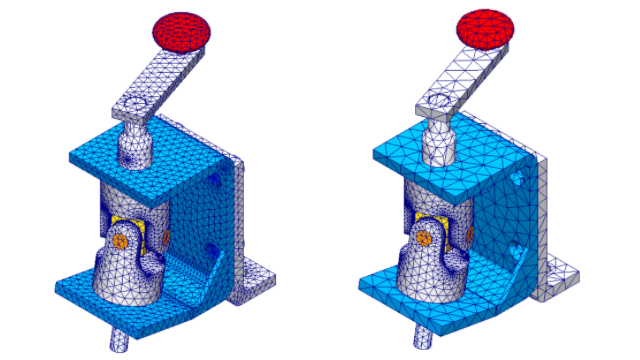

Utilizzando il mesher basato su curvatura alternativa, è possibile applicare il controllo mesh con una dimensione dell'elemento maggiore rispetto alla dimensione della mesh globale.
Creare una mesh a trama più grossa per i corpi che potrebbero non essere fondamentali per la simulazione per ridurre il tempo di analisi. In precedenza era possibile applicare un controllo mesh solo per rifinire la mesh dei corpi selezionati e delle entità geometriche.
