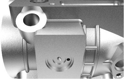

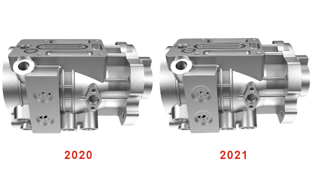

Raggio dello spigolo La funzionalità Raggio dello spigolo è stata migliorata per uniformare i bordi nelle parti. In precedenza, l'effetto del Raggio dello spigolo era visibile solo se l'aspetto associato alla geometria non utilizzava una mappa in rilievo o normale. 2021: Tutti i bordi netti sono appuntiti perché l'aspetto collegato alla parte utilizza una mappa normale o in rilievo. 2022: Il Raggio dello spigolo è visibile anche quando l'aspetto sulla parte utilizza una mappa normale o in rilievo. Nella Tavolozza, nella scheda Modelli, nella sottoscheda Avanzate, specificare il Raggio dello spigolo (mm). Argomento principaleSOLIDWORKS Visualize Associare la prospettiva della videocamera al fondale Proprietà del rilevatore ombre Scheda Scene Animazioni Visualizzatore output di rendering Ripetizioni Filettature cosmetiche
