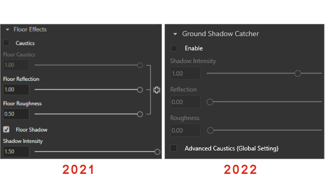

Scheda Scene
I parametri Effetti pavimento nella scheda Scene sono stati rinominati per coerenza con la funzionalità del rilevatore ombre.
I seguenti aggiornamenti sono disponibili nella Tavolozza, nella scheda Scene , nella sottoscheda Avanzate.
Interfaccia utente 2021 Interfaccia utente 2022
Effetti pavimento Rilevatore ombre sul terreno
Caustica Caustica avanzata
Caustica pavimento Rimossi
Riflesso pavimento Riflessione
Rugosità pavimento Rugosità
Ombra pavimento Attivato
