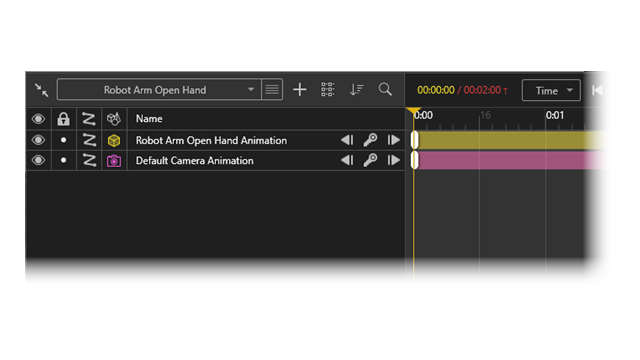

Animazioni
Le animazioni sono state migliorate in aree quali studi del movimento, organizzazione, fotogrammi chiave e videocamere.
I miglioramenti includono:
  • Supporto di più studi del movimento per set di modelli. È possibile importare più studi del movimento SOLIDWORKS per parti e assiemi SOLIDWORKS. Questo è utile perché:
    • Non è necessario animare nuovamente la parte o l'assieme in SOLIDWORKS Visualize.
    • È possibile utilizzare strumenti come Controller accoppiamenti e sottoassiemi flessibili.
  • È possibile organizzare elementi animati in ogni animazione con la funzionalità di raggruppamento. È inoltre possibile utilizzare gli strumenti per ordinare e filtrare la linea temporale dell'animazione.
  • È possibile sospendere o riattivare singoli fotogrammi chiave nelle animazioni e copiare le proprietà dei fotogrammi chiave da un fotogramma chiave all'altro.
  • È possibile utilizzare più videocamere nelle sequenze di animazione per passare da una videocamera all'altra durante la riproduzione dell'animazione.
