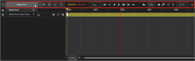

  • Strumenti dello studio del movimento. Sopra l'elenco delle animazioni, fare clic sull'elenco Studio del movimento per creare un nuovo studio del movimento o passare a un altro studio del movimento.
    Nel menu accanto all'elenco Studio del movimento, è possibile trovare le seguenti opzioni:
    • Aggiunge un nuovo elemento . Crea un nuovo studio del movimento. La modifica dell'animazione successiva si applica solo al nuovo studio del movimento.
    • Duplica l'elemento corrente . Copia lo studio del movimento attivo.
    • Modifica il nome dell'elemento corrente . Rinomina lo studio del movimento attivo.

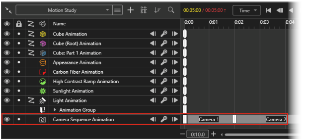

  • Animazioni commutatore telecamera. È possibile creare un livello Sequenza telecamera per passare da una telecamera all'altra durante la riproduzione dell'animazione.

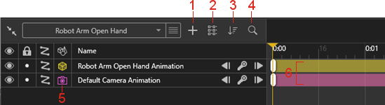

  1. Aggiungi . Consente di:
    • Crea nuovo gruppo. Crea un nuovo gruppo in cui è possibile trascinare le tracce di animazione.
    • Aggiungi a nuovo gruppo. Aggiunge tracce di animazione selezionate a un gruppo.
    • Crea nuova animazione sequenza telecamera. Crea un commutatore telecamera in modo da poter assegnare o cambiare le telecamere nella linea temporale dell'animazione. La telecamera commuta automaticamente durante la riproduzione dell'animazione.
  2. Modifica visualizzazione . Aumenta (Elenco esteso) o diminuisce (Elenco ridotto) le icone e il carattere della linea temporale dell'animazione.
  3. Cambia modalità di ordinamento . Consente di ordinare le animazioni in base a Nome, Tipo e in ordine crescente o decrescente. È inoltre possibile filtrare i tipi di oggetto nell'elenco delle animazioni per Decalcomanie, Ambiente, ecc.
  4. Ricerca . Restringe l'elenco delle animazioni quando si immettono i criteri di ricerca.
  5. Tipi di oggetti animati . Visualizza una colonna con un'icona che rappresenta il tipo di oggetto animato, ad esempio Modello , Gruppo e Parte .
  6. Colori della traccia di animazione. Assegna colori alle tracce di animazione in base al tipo di oggetto. I colori possono essere modificati in Proprietà animazione.
  7. Selezione. Se si seleziona una traccia di animazione, l'oggetto animato viene evidenziato nella vista e nella scheda Modello e viceversa.
