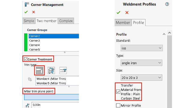

I miglioramenti nel PropertyManager Angolo complesso forniscono un flusso di lavoro chiaro per utilizzare la funzionalità Gestione angoli.
- Nella scheda Due membri, in Gestione angoli, il Punto piano di accorciatura ad angolo consente di selezionare un punto dall'area grafica per creare l'accorciatura ad angolo attraverso il punto selezionato.
- Le opzioni relative a Trattamento dello spigolo vengono visualizzate solo se si seleziona la casella di controllo Trattamento dello spigolo.
- Le icone per le opzioni di accorciamento planare sono più piccole delle icone per il tipo di accorciamento per rappresentare la gerarchia.
- Trasferisci materiale da profilo trasferisce il materiale del profilo di libreria selezionato se al profilo è assegnato un materiale.
