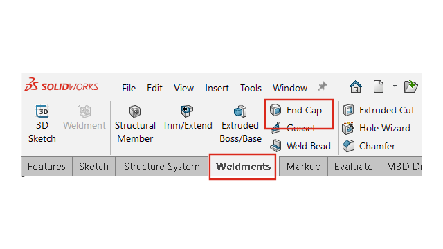

È possibile aggiungere estremità chiuse ai corpi del sistema struttura con profili chiusi come tubi, quadrati e tubi rettangolari.
In precedenza era possibile aggiungere un'estremità solo alle saldature.
Fare clic su
Estremità chiuse
(barra degli strumenti Saldature) o su .
