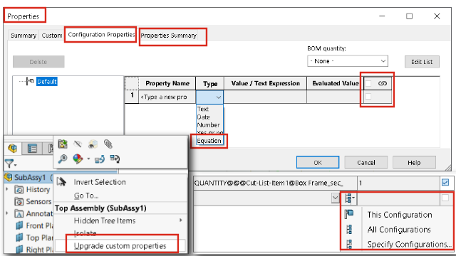

È possibile aggiornare le proprietà personalizzate dei file creati in SOLIDWORKS 2017 o versioni precedenti.
Quando si esegue Aggiorna proprietà personalizzate sui file legacy, le proprietà personalizzate vengono aggiornate alla nuova architettura. Dopo l'aggiornamento, per i file legacy sono disponibili le seguenti funzioni:
  • Colonna Collegato nella finestra di dialogo Proprietà personalizzate
  • Distinta di taglio specifica della configurazione e proprietà personalizzate
  • Equazione in Proprietà del file
  • Finestra di dialogo Proprietà specifiche della configurazione migliorata
Quando si aggiornano le proprietà personalizzate di una parte, potrebbe essere necessario risolvere i problemi con gli assiemi e i disegni in cui viene utilizzata la parte. Ad esempio, gli assiemi e i disegni che includono parti derivate, annotazioni e distinte materiali.
È possibile aggiornare un file manualmente o in batch utilizzando l'API (IModelDocExtension:: UpgradeLegacyCustomProperties).
