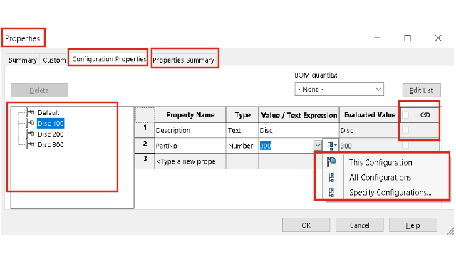

Scheda Proprietà di configurazione
La scheda Proprietà di configurazione contiene due sezioni.
La prima sezione elenca le configurazioni e le configurazioni derivate. È possibile selezionare una sola configurazione alla volta e immettere le proprietà.
La seconda sezione visualizza le configurazioni e i valori della proprietà selezionata. Nella colonna Valore/Espressione del testo è possibile selezionare Questa configurazione, Tutte le configurazioni o Specifica configurazione per applicare la proprietà alla configurazione selezionata, a tutte le configurazioni o a configurazioni specifiche.

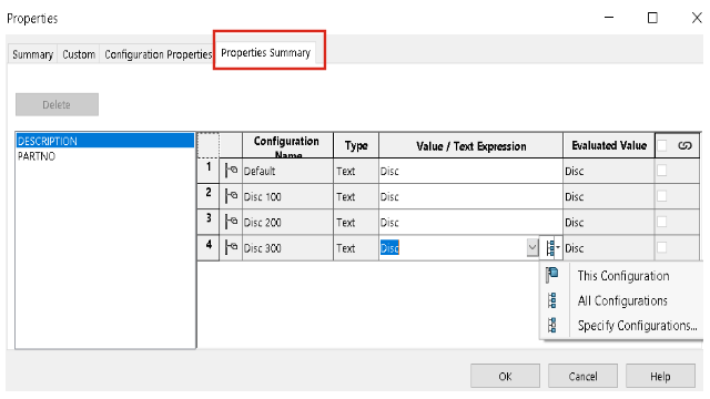

Scheda Sintesi proprietà
La scheda Sintesi proprietà contiene due sezioni. La prima sezione elenca le proprietà di tutte le configurazioni. La seconda sezione elenca tutte le configurazioni. È possibile aggiungere o modificare i valori di proprietà.
