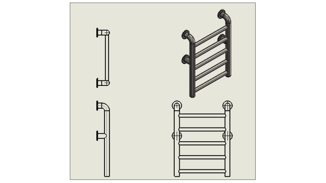

出详图模式
出详图模式可用于所有工程图(分离工程图除外),无论您保存工程图的 SOLIDWORKS 版本是什么或您是否以出详图模式保存工程图。
在出详图模式下,您可以:
