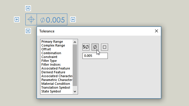

形位公差的用户界面改进了您的工作流程。 您可直接在图形区域中工作,当您逐个单元构建特征控制框时,界面会引导您进行操作。
借助单元特定上下文菜单和屏幕控标,您可以构建复杂的特征控制框,同时将焦点放在框架本身,而不是单独的对话框上。
要在活动单元中输入内容,请输入值并从上下文菜单中选择项目。 您可以随机输入和编辑框架中的所有内容。 提供多种单元类型,包括
  • 基准/基准组
  • 指示器
  • 文本框
要添加另一个单元,请单击控标 并选择单元类型。 根据控标位置,可能有其他选项可用,例如新建框架文本框
