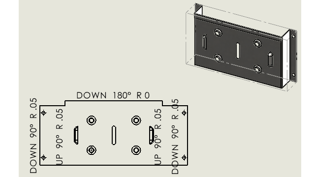

预定义的视图 当您在工程图中创建预定义视图时,您可以将模型方向指定为轴测图、正二测轴测图或平板型式。 如果您需要包含特定预定义视图的工程图模板,这将很有帮助。 单击预定义视图 或 插入 > 工程图视图 > 预定义 。在 PropertyManager 的方向下,选择平板型式、上下二等角轴测或左右二等角轴测。 父主题出详图和工程图 剪裁交替位置视图 出详图模式 形位公差符号 在半径和直径尺寸之间切换 工程图视图中的折弯线 材料明细表 材料明细表中的切割清单支持 对称线性直径尺寸
