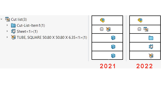

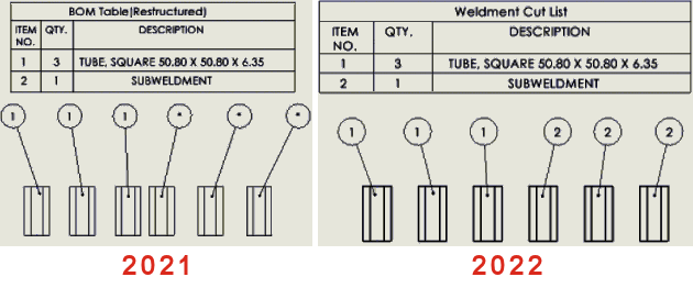

材料明细表中的切割清单支持 材料明细表 (BOM) 中详细切割清单的用户界面和功能已更新,更易于使用。 焊件切割清单表格更新: 表格图标与 FeatureManager® 设计树中使用的图标匹配。 在工具 > 选项 > 文档属性 > 材料明细表中,在长度变为相同时,无论如何都要将 BOM 中的切割清单项目组合成轮廓(旧行为)重命名为组合这些具有不同轮廓但长度相同的切割清单项目(2019 以前的行为)。 详细的切割清单可用于所有材料明细表类型。 以前,详细的切割清单仅用于缩进的材料明细表。 您可以在材料明细表 PropertyManager 的详细切割清单部分指定选项。 您可以自动或手动解散缩进的材料明细表中的零部件。 在材料明细表 PropertyManager 中,选择解散零件级别的行以自动解散所有焊件零件级别的行。 已清除详细切割清单,已清除解散零件级别的行 已选中详细切割清单,已清除解散零件级别的行 已选中详细切割清单,已选中解散零件级别的行 在配置属性 PropertyManager 的材料明细表选项下,您可以为零部件已用于装配体中时显示切割清单项目(仅带详细切割清单的缩进 BOM 类型)指定选项。 此选项显示、隐藏或升级缩进的材料明细表的切割清单项目。 当您选择详细切割清单时,升级会解散零件级别的行,并在缩进的材料明细表中显示切割清单项目。 在 FeatureManager 设计树中,您可以右键单击任何零部件,然后单击在材料明细表中恢复将零部件移回显示切割清单。 当您在 BOM 中为子焊件切割清单项目使用零件序号时,零件序号属性与链接的 BOM 相对应。 在 SOLIDWORKS 2022 之前,应用于属于子焊件的实体的零件序号显示时带星号。 现在,零件序号具有相应的项目号。 父主题出详图和工程图 剪裁交替位置视图 预定义的视图 出详图模式 形位公差符号 在半径和直径尺寸之间切换 工程图视图中的折弯线 材料明细表 对称线性直径尺寸
