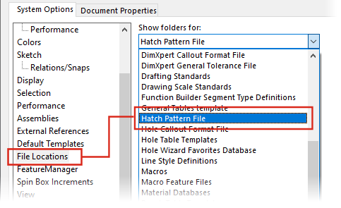

Pour spécifier un nouvel emplacement pour le fichier du motif de hachures :
  1. Déplacez votre fichier sldwks.ptn modifié à l'emplacement de votre choix.
  2. Cliquez sur Options (barre d'outils Standard) ou sur Outils > Options.
  3. Dans l'onglet Options du système, cliquez sur Emplacements des fichiers.
  4. Dans Montrer les dossiers pour, sélectionnez Fichier du motif de hachures.
  5. Sélectionnez l'emplacement actuel du fichier du motif de hachures et cliquez sur Supprimer.
  6. Pour spécifier le nouvel emplacement, cliquez sur Ajouter, naviguez jusqu'au nouvel emplacement, et cliquez sur OK.
