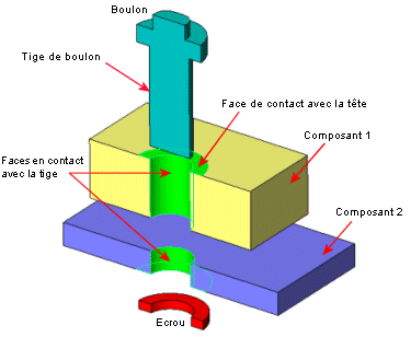

| Utilisez des boulons symétriques sur les modèles présentant des conditions aux limites de symétrie, où un ou plusieurs plans de symétrie coupent à travers un boulon avec une coupe transversale complète. Géométrie de référence Pour une symétrie 1/2, sélectionnez le plan ou la face plane de symétrie.
Si vous utilisez des boulons symétriques, pour une valeur de pré-chargement, saisissez la valeur de pré-chargement totale du boulon de section complète ; pour une valeur de masse de boulon, saisissez 1/2 ou 1/4 de la masse du boulon de section complète en fonction du type de symétrie sélectionné. Les résultats calculés pour un boulon symétrique, tels que la force de cisaillement, la force axiale, le moment de flexion et le couple, équivalent à 1/2 ou 1/4 des résultats calculés pour le modèle complet avec un boulon de section complète.
Faite attention lorsque vous interrogez des forces de réaction normales au plan de symétrie d'un boulon symétrique, car les résultats peuvent être erronés. Il est possible que les forces des réactions d'un modèle avec boulons symétriques se neutralisent lorsque vous exécutez la simulation sur un modèle complet avec boulons de section complète.
