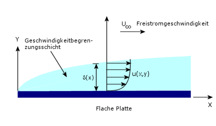

Der Konvektion liegt das Konzept einer Begrenzungsschicht zugrunde. Dies ist eine dünne Übergangsschicht zwischen einer Oberfläche, die den Annahmen zufolge an stationäre Moleküle angrenzt, und der Strömung des umgebenden Fluids. Dies wird in der folgenden Abbildung veranschaulicht, die eine Strömung über eine flache Platte zeigt.
Dabei ist u(x,y) die Geschwindigkeit in der X-Richtung. Der Bereich bis zur äußeren Kante der Fluidschicht, definiert als 99 % der Freistromgeschwindigkeit, wird als Dicke der Fluidbegrenzungsschicht, δ(x), bezeichnet.
