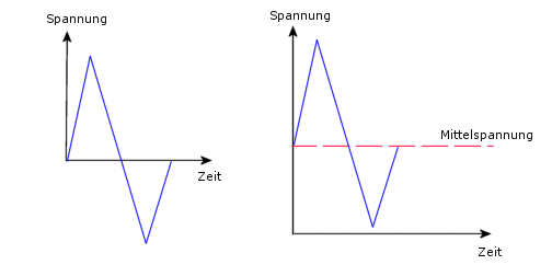

Die Wechselspannungsamplitude für einen Spannungszyklus ergibt sich aus der Hälfte des Spannungsbereichs im Zyklus. Der durch einen Spannungszyklus verursachte Schadensumfang hängt nicht nur von der Wechselspannung, sondern auch von der Mittelspannung ab. Zum Beispiel haben die beiden unten dargestellten Zyklen dieselbe Wechselspannung. Da sie aber unterschiedliche Mittelspannungswerte aufweisen, verursachen sie verschiedene Schadensbeträge.

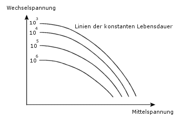

Die Auswirkung von Mittelspannungen auf die Anzahl der Zyklen bis zum Versagen wird durch das folgende Diagramm, das so genannte Haigh-Diagramm, veranschaulicht.
Die Mittelspannung ist nur dann Null, wenn die Last vollkommen reversibel ist. Der einfachste Fall liegt vor, wenn eine Wöhlerkurve mit demselben R-Verhältnis wie bei der Belastung verfügbar ist. In diesem Fall wird die Wöhlerkurve direkt verwendet, da keine Korrektur erforderlich ist. Wenn Sie Wöhlerkurven mit unterschiedlichen R-Verhältnissen definieren, berücksichtigt die Software die Mittelspannung durch lineare Interpolation zwischen den Kurven. Wenn nur eine Wöhlerkurve mit einem R-Verhältnis verfügbar ist, das sich vom R-Verhältnis der Belastung unterscheidet, ist eine Korrektur erforderlich.
