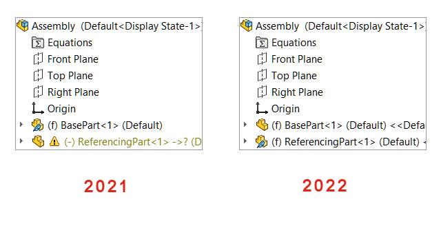

Lösen von Gleichungen im reduzierten Modus
Wenn Sie eine Baugruppe im reduzierten Modus öffnen, werden Komponenten, auf die in der Baugruppe der obersten Ebene Bezug genommen wird, als vollständig angezeigt.
Wenn Sie Teile oder Unterbaugruppen vollständig darstellen, die Gleichungen enthalten, und die Gleichungen eine andere, reduziert dargestellte Komponente referenzieren, wird die referenzierte Komponente vollständig dargestellt.
