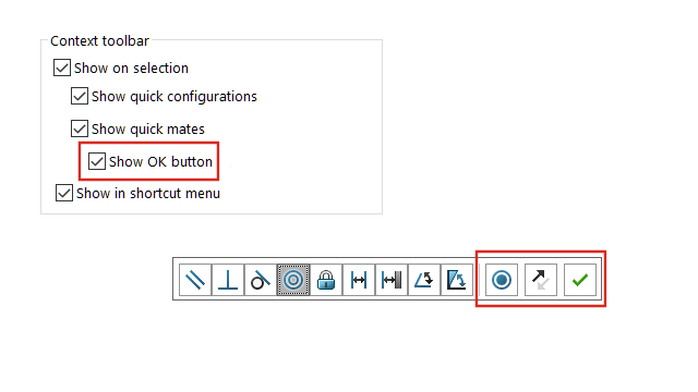

Die Option Verknüpfung hinzufügen/fertigstellen ist in der Kontextsymbolleiste für Schnellverknüpfungen standardmäßig für die folgenden Verknüpfungen ausgeblendet: deckungsgleiche, konzentrische, parallele, symmetrische und tangentiale Verknüpfungen.
Die Optionen Rotation sperren und Verknüpfungsausrichtung umkehren werden in der Kontextsymbolleiste für Schnellverknüpfungen angezeigt.
Um Verknüpfung hinzufügen/fertigstellen in der Symbolleiste anzuzeigen, öffnen Sie ein Dokument und klicken auf Extras > Anpassen . Wählen Sie dann auf der Registerkarte Symbolleisten unter Kontextsymbolleiste die Optionen Schnellverknüpfungen anzeigen und Schaltfläche OK anzeigen aus.
Die Option Nach schnellen Verknüpfungen Ausrichtung umkehren und Rotation sperren anzeigen verschwindet aus der Kontextsymbolleiste.
