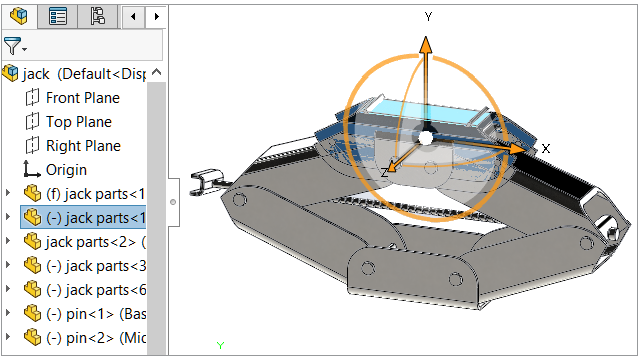

Verschieben mit Triade Die Triade wird automatisch angezeigt, wenn Sie eine oder mehrere Komponenten auswählen. Wenn die Triade verfügbar ist, ziehen Sie die ausgewählten Komponenten bei gedrückter Strg-Taste entlang der angegebenen Richtung, um sie zu kopieren. Übergeordnetes ThemaBaugruppen Unterbaugruppen in einem anderen Modus öffnen Ausschließen einer Komponente aus einer mechanischen Stückliste Konfigurationstabelle Standardmäßige Ausgangsposition für Muster Ausschließen fehlerhafter Komponenten in einer Schnittansicht Lösen von Gleichungen im reduzierten Modus Kontextsymbolleiste für Schnellverknüpfungen
