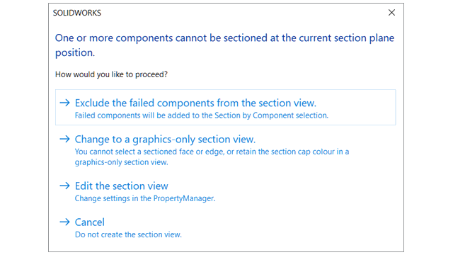

Ausschließen fehlerhafter Komponenten in einer Schnittansicht
Wenn SOLIDWORKS eine Schnittansicht in einer Baugruppe nicht berechnen kann, können Sie die Komponenten ausschließen, die den Fehler verursachen, zu einer ausschließlich aus Grafiken bestehenden Schnittansicht wechseln oder Einstellungen im PropertyManager bearbeiten.
So schließen Sie fehlerhafte Komponenten in einer Schnittansicht aus:
  1. Klicken Sie in einer Baugruppe auf Ansicht > Anzeige > Schnittansicht.
  2. Legen Sie Optionen im PropertyManager fest und klicken Sie auf .
  3. Wenn Sie die Meldung erhalten, dass eine Komponente nicht geschnitten werden kann, wählen Sie die Option Fehlerhafte Komponenten aus der Schnittansicht ausschließen aus.
    Im PropertyManager werden fehlerhafte Komponenten nach Schnitt nach Komponente verschoben und Ausgewählte nicht einbeziehen wird ausgewählt.
  4. Optional: Um die Liste der ausgeschlossenen Komponenten anzuzeigen, öffnen Sie den PropertyManager und prüfen Sie Schnitt nach Komponente.
Wenn Sie zu einer grafischen Schnittansicht wechseln, wird Grafische Schnittansicht im PropertyManager ausgewählt.
