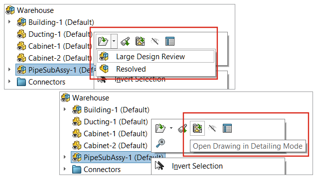

Unterbaugruppen in einem anderen Modus öffnen
Sie können eine Unterbaugruppe von einer Baugruppe aus, die im Modus „Prüfung großer Konstruktionen“ geöffnet wurde, im Modus „Prüfung großer Konstruktionen“ oder im Modus für vollständige Darstellung öffnen. Sie können eine Zeichnung auch im Detaillierungsmodus öffnen.
So öffnen Sie Unterbaugruppen in einem anderen Modus:
  1. Öffnen Sie eine Baugruppe, die eine Unterbaugruppe enthält, im Modus „Prüfung großer Konstruktionen“.
  2. Klicken Sie mit der rechten Maustaste auf eine Unterbaugruppe und klicken Sie anschließend auf den Pfeil nach unten, um sie zu Öffnen .
  3. Klicken Sie auf Prüfung großer Konstruktionen oder Vollständig.
So öffnen Sie eine Zeichnung im Detaillierungsmodus:
  1. Öffnen Sie eine Baugruppe, die eine Zeichnung enthält, im Modus „Prüfung großer Konstruktionen“.
  2. Klicken Sie mit der rechten Maustaste auf die Baugruppe und klicken Sie dann auf Zeichnung im Detaillierungsmodus öffnen .
