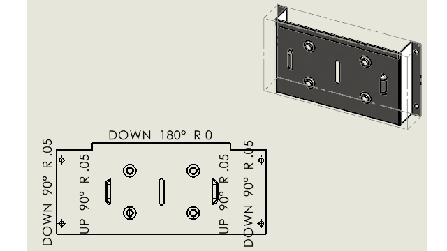

При создании предварительно определенного вида в чертеже можно указать ориентацию модели как триметрический, диметрический или плоский массив. Это полезно, если требуются шаблоны чертежей, содержащие предварительно определенные виды.
Нажмите Предварительно определенный вид или Вставка > Чертежный вид > Предварительно определенный . В окне PropertyManager в разделе Ориентация выберите Плоский массив, Триметрический или Диметрический.
