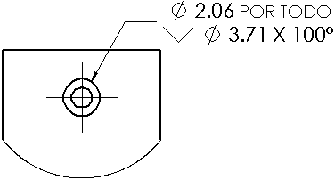

Para utilizar el archivo de definición:
  1. Busque el tipo de taladro que desea.
    Definición de un avellanado a través de un taladro:
    COUNTERSINK-THRU=<MOD-DIAM> <hw-thruholedia> <hw-thru>;\
    <HOLE-SINK><MOD-DIAM> <hw-csdia> X <hw-csang>
  2. Modifique la definición.

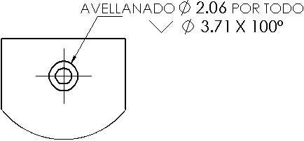

    En este ejemplo, se agrega el texto C'SINK y un espacio antes del símbolo <MOD-DIAM>:
    COUNTERSINK-THRU=C'SINK <MOD-DIAM> <hw-thruholedia> <hw-thru>;\
