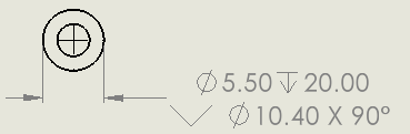

Definir por geometría o Asistente para taladro Para alternar entre el Asistente para taladro y las definiciones de geometría: Haga clic con el botón derecho del ratón en la anotación de taladro y seleccione Opciones de visualización > Definir por geometría. Para regresar a la definición del Asistente para taladro, haga clic con el botón derecho del ratón en la anotación de taladro y seleccione Opciones de visualización > Definir por Asistente para taladro . Estos elementos de menú están disponibles solamente cuando se crearon taladros en el Asistente para taladro. Tema principalAnotaciones de taladro Adición de anotaciones de taladro a un dibujo Anotaciones de taladro soportadas con la herramienta Taladros avanzados Edición de propiedades de una anotación de taladro Variables de anotación Modificación de anotaciones de taladro para incluir tolerancias Indicadores de instancia Definir estándares manualmente Modificación del formato de anotación de taladro Estándares de anotaciones de taladro
