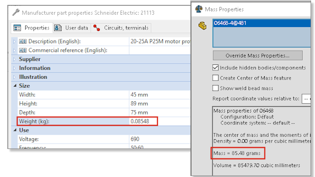

制造商零件重量 您可以管理制造商零件的重量。 重量将拓展到与您为其分配制造商零件的零部件相关联的 3D 装配体的质量属性。对于切除的零部件(如导轨或管道),重量将根据您在机柜布局中使用的深度值进行更新。 父主题SOLIDWORKS Electrical 为线路定义开放式电线 将电气属性从 2D 拓展到 3D 关联特征改进 Electrical Manager 树改进 动态连接标签 起点-终点符号 以所有电气项目语言显示列标题文本 PDF 导出中的自动定向 删除零部件 起点-终点公式中的附加变量 重置已解除的消息 多语言属性 Microsoft Excel 自动化改进 嵌入报告表 图像的其他文件格式 复制工程时移除装配体链接 (2023 SP3) 创建图形时显示警告(2023 SP3) 仅布线活动位置(2023 SP3)
