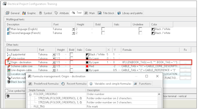

起点-终点公式中的附加变量 零部件和电线的新变量可在格式管理对话框中使用。 要使用这些变量,请打开电气项目配置,然后在文本选项卡中,单击起点 - 终点的FX 单元格。 父主题SOLIDWORKS Electrical 为线路定义开放式电线 将电气属性从 2D 拓展到 3D 关联特征改进 Electrical Manager 树改进 动态连接标签 起点-终点符号 以所有电气项目语言显示列标题文本 制造商零件重量 PDF 导出中的自动定向 删除零部件 重置已解除的消息 多语言属性 Microsoft Excel 自动化改进 嵌入报告表 图像的其他文件格式 复制工程时移除装配体链接 (2023 SP3) 创建图形时显示警告(2023 SP3) 仅布线活动位置(2023 SP3)
