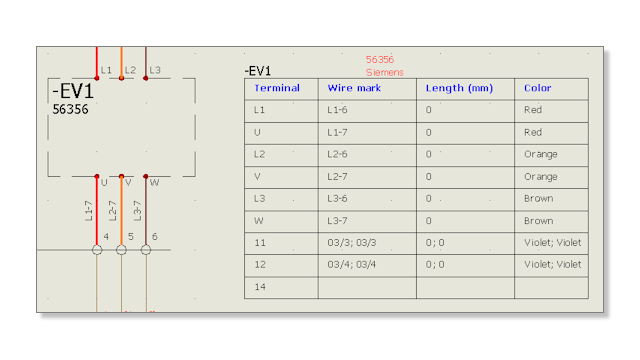

动态连接标签 动态连接标签是显示零部件连接信息的特定符号。您可以将符号动态插入到方案中。 动态连接标签使用配置文件,您可以在其中输入参数以绘制它们。单击电气项目 > 配置 > 连接标签,以管理配置文件。 要插入动态连接标签,请单击原理图 > 连接标签 > 为零部件插入动态连接标签。 父主题SOLIDWORKS Electrical 为线路定义开放式电线 将电气属性从 2D 拓展到 3D 关联特征改进 Electrical Manager 树改进 起点-终点符号 以所有电气项目语言显示列标题文本 制造商零件重量 PDF 导出中的自动定向 删除零部件 起点-终点公式中的附加变量 重置已解除的消息 多语言属性 Microsoft Excel 自动化改进 嵌入报告表 图像的其他文件格式 复制工程时移除装配体链接 (2023 SP3) 创建图形时显示警告(2023 SP3) 仅布线活动位置(2023 SP3)
