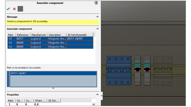

关联特征改进 在 SOLIDWORKS Electrical 3D 中,关联命令让您可将电气零部件与 3D 零件或装配体相关联。 关联零部件 PropertyManager 让您可: 选择多个零部件,以将其与多个 3D 零件或装配体相关联。 显示所选零部件的属性,以检查与 3D 零件或装配体的一致性。 父主题SOLIDWORKS Electrical 为线路定义开放式电线 将电气属性从 2D 拓展到 3D Electrical Manager 树改进 动态连接标签 起点-终点符号 以所有电气项目语言显示列标题文本 制造商零件重量 PDF 导出中的自动定向 删除零部件 起点-终点公式中的附加变量 重置已解除的消息 多语言属性 Microsoft Excel 自动化改进 嵌入报告表 图像的其他文件格式 复制工程时移除装配体链接 (2023 SP3) 创建图形时显示警告(2023 SP3) 仅布线活动位置(2023 SP3)
