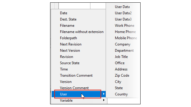

設定轉換動作
轉換動作對話方塊中的變數清單包含 SOLIDWORKS PDM 2022 中引入的使用者屬性欄位。
這些欄位為:
  • 名字
  • 姓氏
  • 中間名
  • 前置
  • 字尾
  • 電子郵件
  • 電子郵件2
  • 電子郵件3
  • 使用者資料
  • 使用者資料2
  • 使用者資料3
  • 公司電話
  • 家用電話
  • 手機
  • 公司
  • 部門
  • 職稱
  • 辦公室
  • 地址
  • 郵遞區號
  • 城市
  • 國家/地區
這些欄位都可在使用者清單下找到,管理員可在下列轉換動作使用這些欄位:
  • 輸入來自 XML 的資料
  • 增加修訂版號
  • 傳送郵件
  • 設定變數
