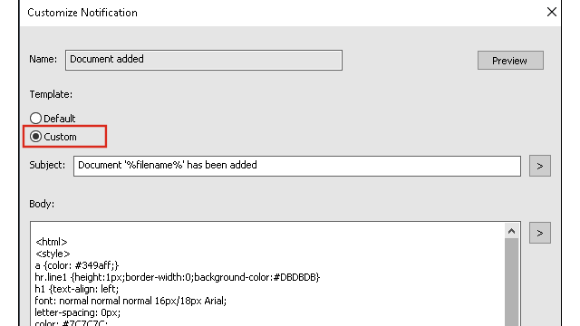

SOLIDWORKS PDM 可讓管理員自訂用於資料保險箱自動通知的範本。這有助於顯示與使用者更為相關的資訊。
  • 您必須擁有可更新電子郵件組態的管理權限。
  • 您只能自訂檔案的通知,不能自訂品項和零件表 (BOM)。
您可以自訂下列檔案操作的通知範本:
  • 加入的
  • 已變更狀態
  • 已存回
  • 已取出
  • 狀態延遲
您可以使用 HTML 格式編輯範本的主旨和內文,也可以在通知訊息中使用變數。
您也可以輸出通知範本。若要輸出:
  • 所有通知範本。以滑鼠右鍵按一下通知範本節點,然後選擇輸出
  • 檔案通知範本。展開通知範本,以滑鼠右鍵按一下檔案通知,然後選擇輸出
  • 檔案操作的通知範本。展開通知範本 > 檔案通知,以滑鼠右鍵按一下檔案操作,然後選擇輸出
