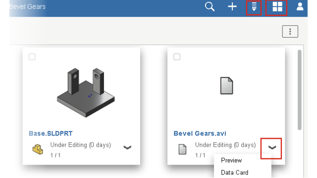

在 Web2 客戶端,您可以在檔案清單和搜尋結果中看到縮圖預覽的格狀視圖。
網格視圖配置可在下列大型螢幕配置和小型螢幕配置頁面中使用:
  • 檔案或資料夾清單
  • 搜尋結果
若要將配置從清單視圖切換為網格視圖:
  • 在大型螢幕配置中,按一下 並選擇網格視圖。在此視圖中,您可以按一下 並選擇方向和參數以排序清單。
  • 在小型螢幕配置中,觸控省略符號,展開清單視圖,並選擇網格視圖。若要排序清單,請展開排序依據,並選擇方向和參數。
全選取消選取全部選項可在網格視圖配置中使用。
若要檢視檔案的更多資訊,可以透過快速連結功能表存取檔案視圖標籤。若要在下列視圖中存取此功能表:
清單視圖 將游標移至列的上方,然後按一下 ,或用右鍵按一下檔案。
網格視圖 按一下 或用右鍵按一下檔案。
