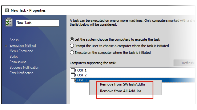

將電腦從工作執行清單移除 您可從支援工作執行的主機清單中移除電腦。 在「管理」工具中,開啟工作的屬性對話方塊。在左窗格中按一下執行方法。在支援工作的電腦清單中,以滑鼠右鍵按一下電腦,然後選取下列其中一項: 從附加程式名稱移除。此將針對所有使用相同附加程式的工作,移除作為支援主機的電腦。 從所有附加程式移除。此將針對所有工作附加程式移除作為支援主機的電腦。 確認訊息會列出所有受影響的工作。 工作歷程紀錄對話方塊會顯示為該工作移除的電腦清單。 上層主題SOLIDWORKS PDM
