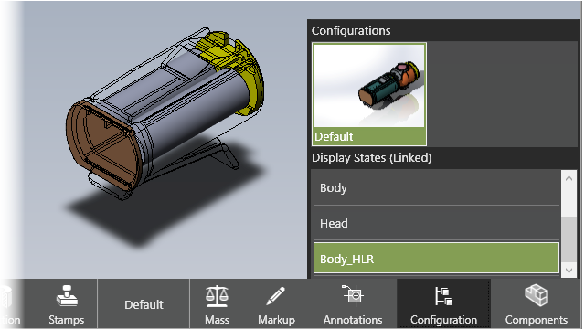

SOLIDWORKS アセンブリを eDrawings アセンブリ(.EASM)としてパブリッシュすると、(eDrawings ファイルにコンフィギュレーションを保存(Save Configurations to eDrawings file)ダイアログ ボックスで選択したコンフィギュレーション)の表示状態データが eDrawings アセンブリ ファイルに保存されます。これにより、eDrawings コミュニケーションやコラボレーションを行うための重要な情報を得ることができます。
表示状態データは、eDrawings Professional からアセンブリを eDrawings Web HTML ファイルとして保存する場合もサポートされます。表示状態は、サポートされているブラウザと SOLIDWORKS PDM Web2 で見ることができます。
コンフィギュレーション(Configuration)パネルで、表示状態をコンフィギュレーションにリンク(Link Display States to Configurations)オプションは除去されます。表示状態は、SOLIDWORKS から eDrawings アセンブリ ファイルをパブリッシュした時点の SOLIDWORKS アセンブリの設定に基づいて、リンクまたはリンク解除されます。表示状態がコンフィギュレーションにリンクされているとき、選択したコンフィギュレーションに関連している表示状態だけがパブリッシュされます。表示状態がコンフィギュレーションにリンクされている場合、ヘッダーには表示状態(リンク済み)(Display States (Linked))と表示されます。
