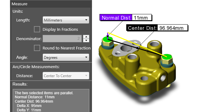

2 つの平行なエンティティを測定すると、垂直距離がグラフィックス領域に表示されます。これまでは、距離は測定(Measure)パネルにのみ表示されていました。
垂直距離は、平行エンティティに垂直な直線の距離です。グラフィックス領域に距離を表示することにより、測定(Measure)パネルを見ないで、モデル内で直接測定を確認できます。上のイメージでは、黄色の線は、垂直距離線(紫色)を作成するために 2 つの平行エンティティをオフセットしたときのエンティティの投影を表します。
