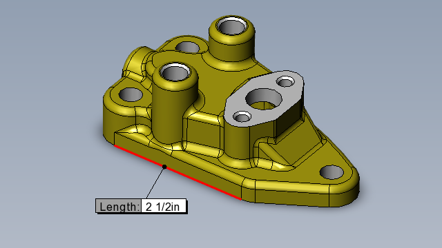

分数測定を使用する
英語単位系を使用して eDrawings モデルを測定する場合、測定(Measure)ツールを使用して測定値を分数で表示できます。
分数測定を使用するには:
  1. 測定(Measure) をクリックします。
  2. 測定(Measure)パネルの 単位(Units)で、以下の手順を行います。
    1. 長さ(Length)で、インチ(Inches)またはフィートとインチ(Feet and Inches)を選択します。
    2. 分数で表示(Display In Fractions)を選択します。
    3. Denominator(分母)に分数の分母の最大桁数を入力します。
    4. オプション: 測定値の分母に小数値がない場合、Round to nearest fraction(端数の切り上げ)を選択して次の最高の端数に切り上げます。
