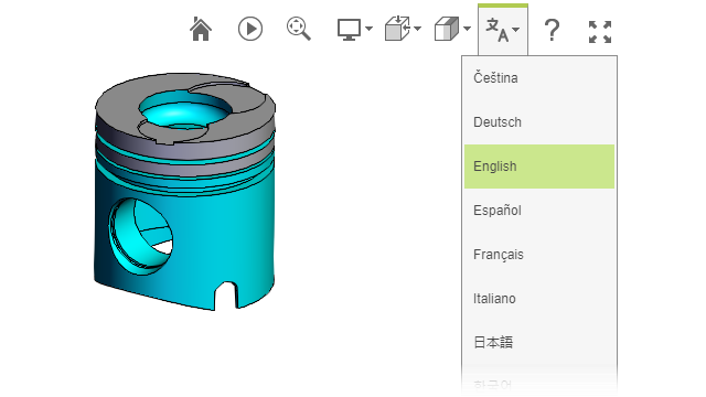

ローカライズ バージョンの eDrawings Web HTML を使用するには:
  1. eDrawings で、ファイル(File) > 名前を付けて保存(Save As)をクリックします。
  2. ダイアログ ボックスのファイルの種類(Save as type)で、eDrawings Web HTML ファイル(*.html)(eDrawings Web HTML Files (*.html))を選択します。
  3. 保存したファイルをダブルクリックします。
  4. eDrawings Web HTML で、言語(Languages) をクリックして言語を選択します。
