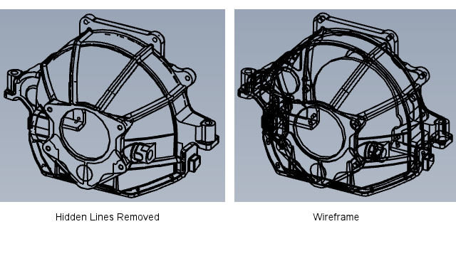

表示スタイル モデルを隠線表示(HLV)モードとワイヤフレーム モードで表示できます。ワイヤフレーム(Wireframe)のツールチップは、隠線なし(Hidden Lines Removed)(HLR)に変更されました。 表示スタイル(Display Style) (ヘッズアップ ビュー ツールバー)をクリックし、隠線表示(Hidden Lines Visible) 、隠線なし(Hidden Lines Removed) 、またはワイヤフレーム(Wireframe) を選択します。 親トピックeDrawings アセンブリ グラフィックス コンフィギュレーション パネル 構成部品ペイン (2023 SP1) モバイル デバイスでのコンフィギュレーション サポート 表示状態 測定寸法テキスト(2023 SP2) サポートされているファイル タイプのバージョン ローカライズ バージョンの eDrawings Web HTML を使用する 分数測定を使用する
