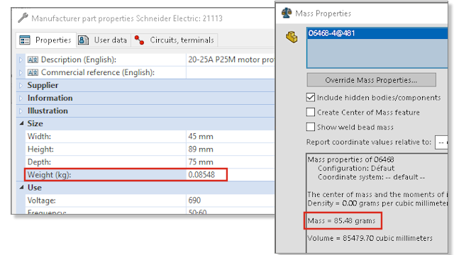

Вес детали производителя
Можно управлять весом детали производителя.
Вес распространяется на массовые характеристики 3D-сборки, связанной с компонентом, которому назначена деталь производителя. Для разрезаемых компонентов, например направляющих или каналов, вес обновляется в соответствии со значением глубины, которое используется в компоновке шкафа.
