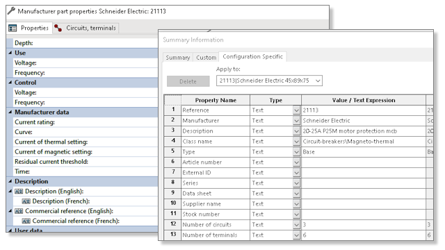

Распространение электрических свойств из 2D в 3D
Для каждого компонента можно распространить электрические свойства на 3D-деталь или сборку.
При изменении электрических свойств в приложении 2D необходимо нажать Обновить свойства спецификации в меню SOLIDWORKS Electrical, чтобы обновить свойства 3D-детали.
Эти свойства можно использовать для заполнения таблиц, например спецификаций.
