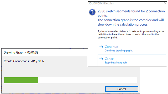

При рисовании графиков на экран выводятся диалоговые окна и предупреждения.
При рисовании графика появляется диалоговое окно хода выполнения с кнопкой Отмена. В диалоговом окне хода выполнения отображаются этапы процесса создания графика. Чтобы завершить команду, не закрывая сеанс SOLIDWORKS, нажмите Отмена.
При использовании функции Нарисовать график отображается предупреждение с предложением продолжить рисование графика или отменить операцию, если график предназначен для очень сложной сборки.
