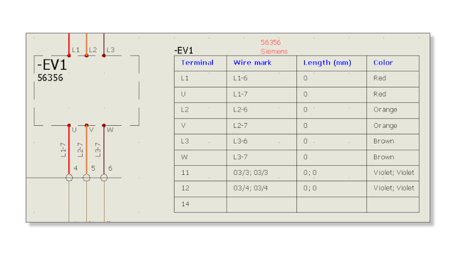

Метки динамических соединений
Метки динамических соединений — это специальные обозначения, отображающие информацию о соединении компонента. Обозначения можно динамически вставить в схемы.
Метки динамических соединений используют файлы конфигурации, в которых вводятся параметры для их рисования. Выберите Электротехнический проект > Конфигурации > Метка соединения для управления файлами конфигурации.
Чтобы вставить метки динамических соединений, нажмите Принципиальная схема > Метка соединения > Вставить метку динамического соединения компонента.
